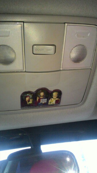

Доброе утро парни, кто подключал к плафону видеорегистратор, ток идет всегда или после того как машину глушишь и закрываешь подача прекращается?
плафон снять за одну минуту и припаять два провода к контактам + и -. Езжу месяц, красота)
машина заведена, или включено зажигание - камера работает. Закрываешь машину, камера выключается через 15 сек(зависит от камеры). Если оставить открытой, выключится со всей электрикой через какое то время, минут 20, точно не помню.
