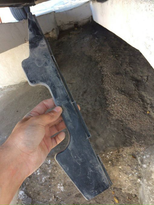

Народ менял лампочек в противотуманке правой, а там лежала возле подкрылка, что
Народ менял лампочек в противотуманке правой, а там лежала возле подкрылка, что это?
Она стоит между усилителем бампера и теликом. Это типа перегородка чтоб воздух шел только в радиатор а не в просторы бампера. Посмотри с другой стороны на месте?
Можно поставить и без снятия бампера, одну решётку снять с помощью маленькой крестовой отвёртки и двух рук и прямых пальцев из плеч, а не и жопы, главное желание!!!мотивируйте себя друзья
Rastov
у меня она тож валялась я Ее не стал ставить, разницы никакой нет
