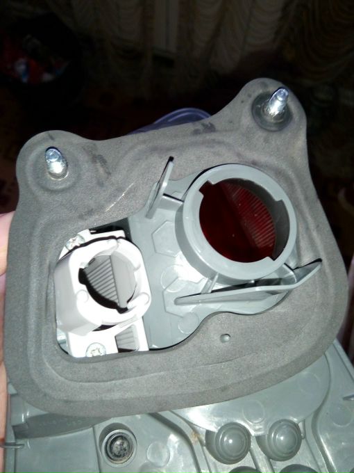

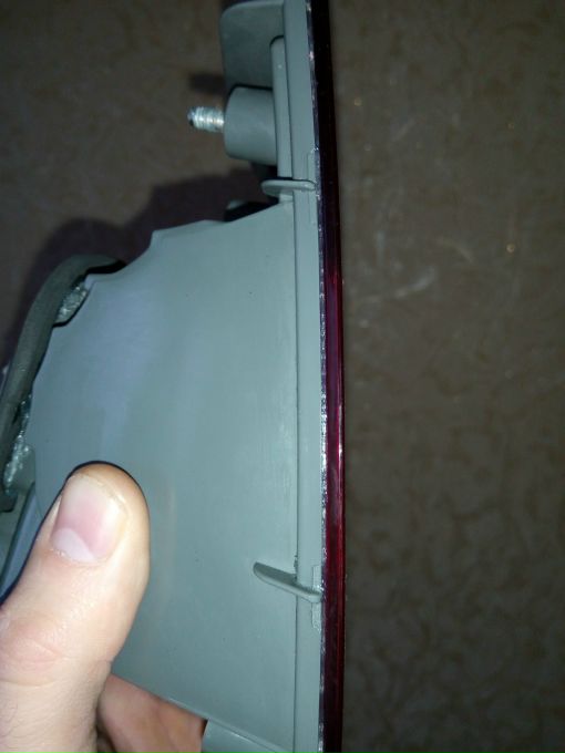

У меня из под стекла протекало с левой стороны. Если морозов нет попробуй с полторашки водой пролить, если стекло виновато капли сразу потекут в багажник
Я в выходные фонарь крышки снимал и проклеил герметиком стыки стекла с пластиком и саму прокладку
