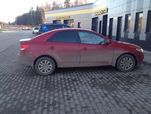

Поставил сегодня пружины ФОБОС и аморты КАЯБА. Мне прям нравиться. Завтра поеду
Поставил сегодня пружины ФОБОС и аморты КАЯБА. Мне прям нравиться. Завтра поеду по трассе. Посмотрю как будет вести себя на скорости.
мерил витки. На родных пружинах 11.1 мм. На пружинах ФОБОС 11.5 мм. Видно что пружина жёстче. Что со временем будет не знаю. Но думаю в любом случае будет лучше чем на стоке.
на прошлой машине вся подвеска была Каяба. Почти 150 тыс отходила. Был всем доволен. Надеюсь и тут будет все ок.
