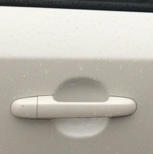

Ребят, справой стороны от ручки(в ту сторону куда открываешь), на двери, только
Ребят, справой стороны от ручки(в ту сторону куда открываешь), на двери, только с водительской стороны, т.к. чаще всего открывается-были рыжики с трещинами, щас облетела краска немного. Красить всю дверь не очень бы хотелось, Может НАКЛАДКИ какие есть.. подскажите пожалуйста. Церато 2011г.в. 140 т.км
аккуратно нулевой шкуркой. Или жучка убрать ножиком. Потом преобразователю ржы. И кисточкой покрасить
